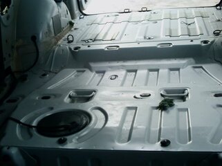

Auf dem Bild sieht man die Lage der Abdeckung der Pumpe unter der 2. Sitzreihe.
Hier sind noch Bilder von der Pumpe selbst.
Kabel von der Pumpe abstecken
Motor laufen lassen, um den Druck in der Benzinleitung abzubauen
Vor der Demontage der Pumpe das Minuskabel an der Batterie entfernen und die Einbaulage der Pumpe markieren
Zur Montage wird ein neuer Dichtsatz bestehend aus Dichtung+Überwurfmutter benötigt.
