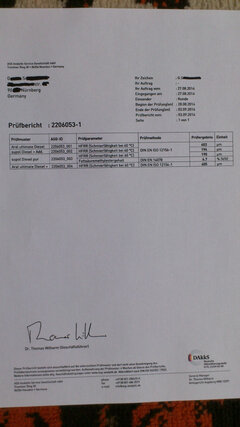

@ Karpartenziegenfan, ich verbrauch mit dem Aral ultimate genauso viel wie mit normalem Diesel auch kann ich keine Verbesserung an der Geräuschkulisse wahrnehmen.
Werde es aber nochmals testen.
Das gute an dem Ultimate ist aber da es vollsynthetischer Diesel ist, das es nicht von der Dieselpest heimgesucht werden kann und so ist es perfekt fürs Motorrad zum überwintern.
