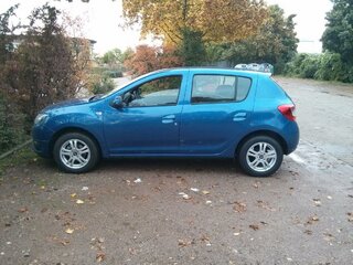

Also ich hab bei felgenoutlet meine reifen inkl. Alufelgen bestellt (abe ohne auflagen). Bin dann sicherheitshalber beim TÜV vorgefahren, der hat nur blöd geguckt und wollte wissen warum ich hier bin wenn ich ein TÜV Gutachten für die Felgen habe, solange ich nix an den reifendimensionen ändere. (185/65/15) Felgen (6.5J 38 ET)

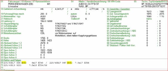

Habe euch mal einen Ausschnit aus einer CH Typenbescheinigung.
Zudem ist bei uns im Fahrteugschein betr. Rädern nichts eingetragen. Für spezeille Felgen - oder Reifendimensionen gibt es dann nach der Kontrolle und der Eintragung ein beiblatt, das man immer mitführen muss.
Dem Typenschein kann das AH entnehmen, welche Varianten möglich sind.
Ich verstehe nur nicht, warum ein Stepway, welcher 205er Reifen hat, keine normalen 185 welcher, z.B ein normaler Sandero drauf nicht auch montiert werden darf, sonern es noch einer Prüfung bedarf.
Und noch zur allg. Info: Auch in der Schweiz darf nicht mit allen Rädern gefahren werden.

@ Swisstzer
du solltest dir mal den von dir eingestellten Fahrzeugschein genauer anschauen. Da steht schon was über die Reifen- und Felgengrössen. Das sind die Grössen, mit denen ein Fahrzeug des besagten Typen standardmäßig ausgerüstet sind.
