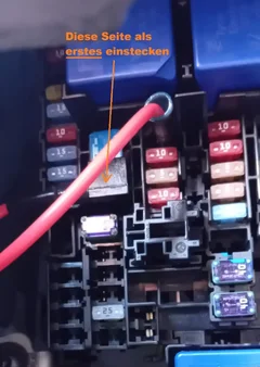

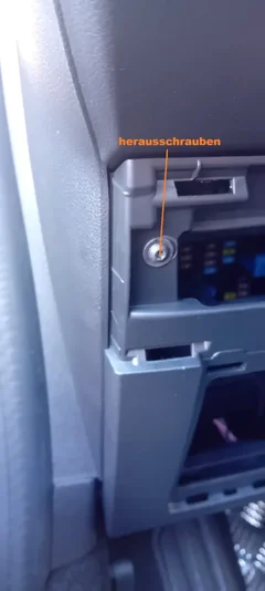

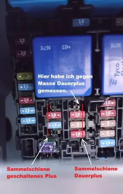

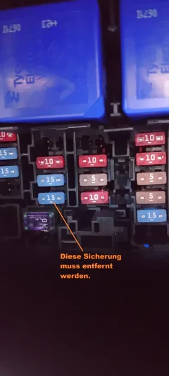

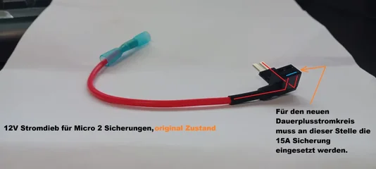

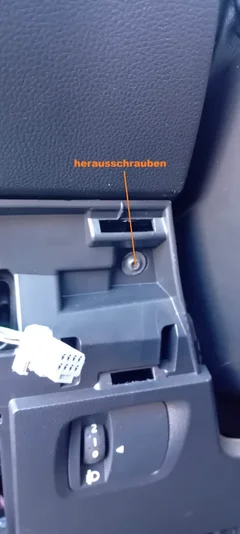

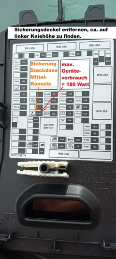

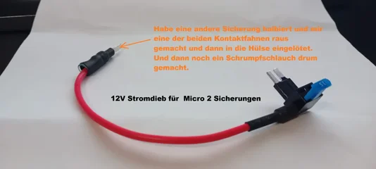

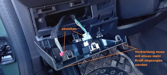

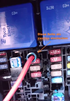

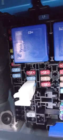

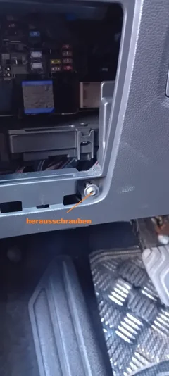

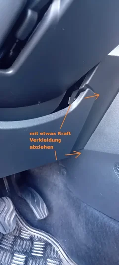

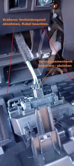

Moin, hier mein Umbau der 12V Steckdose in der Mittelkonsole auf "Dauerplus".
Ich habe mir die Mühe gemacht und die Verkleidung demontiert um besser an die Sicherungen zu gelangen. Wer kleine Kinderhände hat und diese um 180° drehen & 90° abwinkeln kann braucht das nicht zu tun ... xD.
Es Folgt eine Bilderserie wo ich Schritt für Schritt zeige was ich gemacht habe.
Diese Anleitung ist eine Empfehlung und kein muss, außerdem bin ich eine Privatperson und komme somit auch nicht für mögliche entstandenen Schäden auf. Jeder sollte selbst wissen was er tut !!!

Gut dokumentiert. Nur warum hast du nicht den Grund für Dauerplus genannt? Ich hatte bisher keinen.

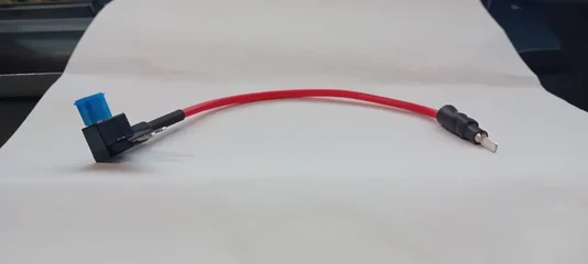

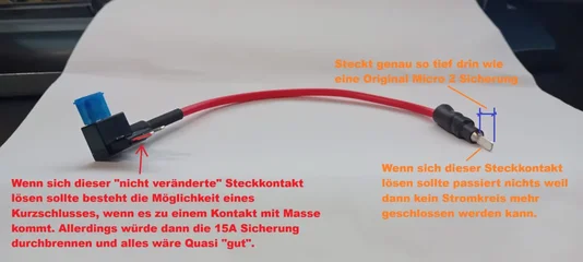

Sollte nicht eigentlich die Sicherung auch die Verbindungslitze schützen? So herum eingebaut liegt ein herausgerutschter Adapter ungesichert an Dauerplus. Der Hersteller hat sich bestimmt etwas dabei gedacht die Litze als Ausgang zu deklarieren und nicht als (umgelöteten) Eingang. Ansonsten: Gute Idee, und sehr gut bebildert!
Danke für den Einwand !
