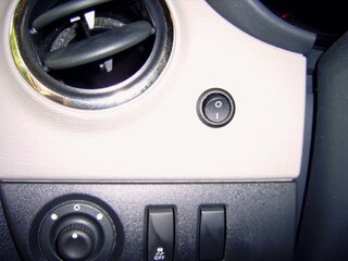

- Umschalter ein/ein 12V (Bild 1)

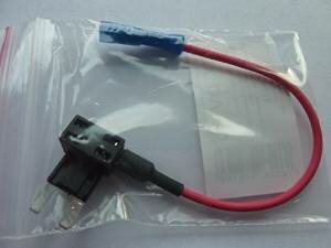

- „SK-DV“ - Sicherungshalter 11 mm Mini für KFZ , Boot u.a. Sicherung Abzweiger , Bypass (Bild 2)
2 zusätzliche Minisicherungen für Sicherungshalter
1. An ein Ende der drei kabel kommt jeweils eine Flachsteckhülse (kommen an den Umschalter).
2. An das andere Ende jeweils eine Flachsteck-Zunge.
3. An das Kabelende des Sicherungshalters eine Flachsteck-Hülse.

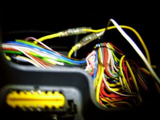

6. Vom jetzt sichtbaren dicken Kabelstrang das Isolierband abfummeln und das dicke(!) gelbe Zündungspluskabel(ZP) heraussuchen, welches zum Faltenbalg der Fahrertür führt und in der Mitte durchtrennen und abisolieren.
7. An beide Enden jeweils eine Flachsteck-Hülse. (Bild 3)
8. Loch für den Umschalter bohren (Achtung bei meiner Variante muß die Stelle genau stimmen!)
9. Kabel 1,2 und 3 an den Umschalter stecken (Kabelfarben merken: Nr.1=äußere Zunge, Nr. 2= mittlere Zunge, Nr. 3=zweite äußere Zunge
10. Umschalter einstecken und die Kabelenden zur Sicherungs-Öffnung führen.
11. Das von der Tür/Hebertaster kommende Kabelende(ZP) mit der mittleren Zunge Kabel Nr. 2 des Umschalters verbinden.
12. Das andere Ende (ZP) mit Kabel Nr. 1 einem der äußeren Zungen des Umschalters verbinden

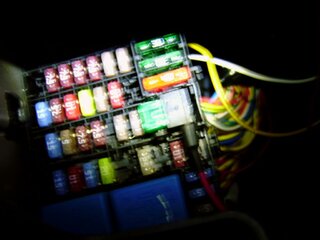

13. Sicherungseinheit wieder einklinken
14. in den Steckplatz „23“ - 20A Dplus Vorrüstung Dauerplus AHK den Sicherungshalter einstecken (Bild 4)
15. Kabelende des Sicherungshalters mit Kabel Nr.3 der anderen äußeren Zunge des Umschalters verbinden.
16. Jetzt müssen auf einer der Umschalterstellungen die Fensterheber ohne Zündung funktionieren – Stellung markieren und nur einschalten, wenn benötigt/ vor Zündungseinschalten gleich wieder auf Zündungsplus schalten
17. Klappe zu, fertig
