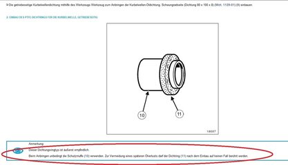

Dichtring Kurbelwelle getriebeseitig undicht.
(nicht der erste beim K7M/MPI)
Bevor nun wieder jemand mit „billig“ daherkommt:
ich habe mir einmal die Einbauprozedur angesehen.
Wenn dort nicht absolut sorgfältig gearbeitet wird ist eine Undichtigkeit anscheinend fast vorprogrammiert:
Das könnte auch die Erklärung sein warum das gelegentlich aufgetreten ist/auftritt.
Daher vermute ich das ein Montagefehler warscheinlicher ist als ein Materialfehler oder Konstruktionsfehler (Montags-Auto – oder genauer gesagt Montags-Motor auf Grund „menschlichen Versagens“?)

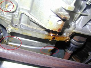

Kannst Du was dazu schreiben, wie sich das bemerkbar gemacht hat, also wo der Ölaustritt ersichtlich war und wie stark?
Und wenn es ein Montagefehler war, warum ist es dann erst nach 3 Jahren aufgefallen, nicht schon vorher in der Werkstatt, bei der jährlichen Inspektion?
So richtig kann man es nur auf der Hebebühne sehen.
(ich selbst sah es nur ganz kurz)
Dafür kann sogar der Motorschutz dranbleiben, weil man dann von hinten reinsehen kann.
Es war genau im Bereich des Flansches Motorblock/Kupplungsglocke hinten/unten von kriechendem Öl bedeckt und unten hingen auch kleine Tropfen.
Wobei der Bereich darüber (und auch alle anderen Bereiche) absolut trocken und sauber ware, so das kein Öl von oben gelaufen sein kann.
Ja, wie hat es sich „bemerkbar“ gemacht...:think:
...kann sein(!), das ich es vorher gemerkt hatte, es aber nicht mit diesem Dichtring in Verbindung brachte.
Und zwar hatte ich gelegentliches Kupplungsrupfen bei kaltem losfahren – was aber wirklich sehr viele Autos mit Renault-Technik haben ohne das ein Defekt vorliegt und ich es deshalb nicht ernst nahm -also ist hier nichts sicher.
Der zweite Punkt ist, das ich gelegentlich nach hoher Motorbeanspruchung und anschließendem Abstellen glaubte einen Geruch von sehr heißem Öl (kein „brennendes“ sondern wie „Öl auf heißer Herdplatte“) aus dem Motorraum war nahm.
Aber auch das kann sehr viele andere – auch harmlose(re) Gründe haben, wie z.B. verkleckertes Öl auf dem Motorblock oder Geruch aus der Getriebeentlüftung oder durch Undichtigkeit am Kühlsystem in die Kupplungsglocke gekrochene Kühlflüssigkeit, o.ä..
Nicht das jetzt massenhaft in ihre Werkstatt rennen, die das eine oder andere auch warnehmen, weil sie glauben auch einen defekten Dichtring zu haben.
Das ist bezogen auf die Masse der laufenden K7M Motoren wirklich relativ selten.
Das sicherste Zeichen in so einer Beginner-Phase sind also warscheinlich die Tropfen an o.g. Stelle.
Lange kann es noch nicht sein, weil noch kein messbarer Ölverlust war und auch noch keine größere „Öl-Sauerei“ am Motor, und schon gar keine Öltropfen auf dem Stellplatz.

Also ziemlich genau so?
Ich schau mir das halbjährlich an, ist für mich bislang absolut im tolerablen Bereich und wird nicht mehr. Vorm TÜV hab ichs natürlich ausführlich mit Bremsenreiniger behandelt. :)
Und wenns blöd kommt, dann wirds irgendwann ein Tag in der Mietwerkstatt.
...Also ziemlich genau so?
Ja, aber nur so ungefähr.
Deine Fotos zeigen in starker Vergrößerung eine weitreichende Verteilung von Tropfen/Anhaftungen/Spritzern.
Bei mir läuft/tropft/kriecht es eher genau am Flansch heraus.
Kann sein das "Dein" Öl schon durch Fahrtwind oder Wasserdurchfahrten/Starkregen oder auch durch Abwaschmaßnahmen so verteilt wurden, oder daß es bei mir erst seit kürzerer Zeit auftritt....
Ich würde empfehlen einmal ganz genau die Bereiche darüber anzusehen, ob dort alles trocken ist!
Es gibt ja viele mögliche andere Quellen von denen Öl angekrochen und runtergelaufen kommen kann (allein schon beim Ölfilterwechsel ist es möglich größere Ölmengen zurückzulassen, die später irgendwo heruntergekrochen kommen).
Oder der z.B. Ölfilter-Dichtring ist undicht.

Obwohl Du Dir sicher warst, es handele sich um Motoröl:
Was mich von Anfang an verunsichert hatte, ist die eher rötlich-braune Färbung auf Deinen Fotos.
Ohne den Zusammenhang nit dem Dichtring zu kennen, hätte ich zuerst gedacht, es wäre Korrosionsschutzmittel, welches zum Teil (wieder) geschmolzen und dann verlaufen ist.
Auch mit eben so typischen Klecksen und Spritzern die beim Auftragen auftreten können, z.B.:
Gab es (ev. nachträgliche?) Korrosionschutzmaßnahmen?
Nur so ein Gedanke...
Nochmal danke für deine Antworten. Es ist schon Öl, wird aber seit 1,5 Jahren nicht mehr und macht mir bislang keinen Stress. Im Frühjahr schau ichs mir wieder an, machs sauber und lass mal den Unterfahrschutz ab. Dann kann ich alle paar Tage drunterkriechen und so verfolgen, wann und wo es wieder losgeht.
Die von Dir markierten Flecken hab ich am ganzen Motor, auch großflächig, und ja, es gab gleich beim Neuwagen einen umfangreichen Korrosionsschutz, u.a. Carlofon Motorschutz, war im Gesamtpacket mit drin. Mag sein, dass die Flecken daherkommen.
