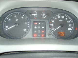

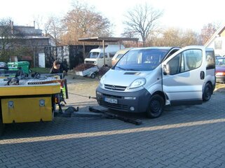

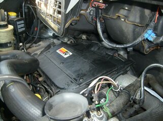

Hallo Texas,
ich habe mir Deine Links angeschaut und meinen Opel Vivaro 1.9 dCi im Renault Trafic wiedergefunden. Mein Vivaro wurde bei 124402km
nicht mehr repariert. Der Hochdruckpumpenschaden betrug 6.000,-€ brutto (Pumpe, Schläuche, Tank etc., alles neu). Mein MCV dCi hat
eine 5Jahres-Garantie bis 100000km. Für die 100000km brauche ich nach jetzigem Stand knapp 4Jahre...
LG
Bernhard
