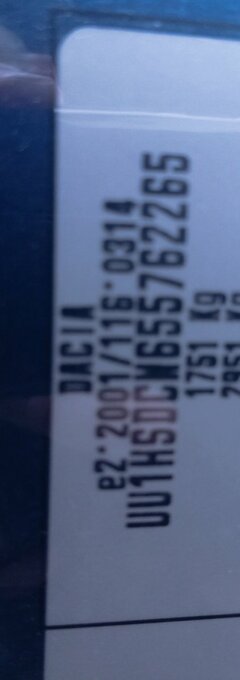

Zulassungsbescheinigung Teil 1 und 2, Fahrzeugtypenschild B-Säule bei geöffneter Beifahrertür, Motorraum Stoßdämpferdom Beifahrerseite
OK, könnte dauern
Und wie komm ich dann von der Nr. auf das Datum?
Wenn man vorne vor dem Fahrzeug steht,dann kann man es auch an der Windschutzscheibe unten rechts ablesen.
Da war es leider nicht. Kenne ich aber auch so.
Unscharf, sorry.
Der Duster besitzt einen H5F408 Euro 6b Motor und wurde am 17.Mai 2016 für Deutschland produziert. Das Baudatum des Motors kann einige Wochen früher liegen.
Donnerwetter, das war schnell!!!!
Danke dir herzlich.
