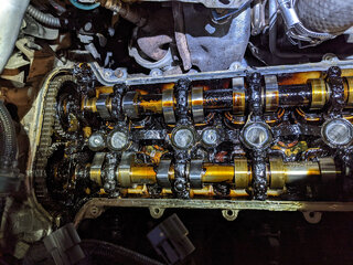

Hier übrigens ein H5FT welcher die ersten 100.000km im Qashkai und die schönen langen Wechsel überlebt hat...der Turbo ging noch, das Vanos angeblich auch...

...und dann kommt noch die Kette :-/
Wie bereits geschrieben, es nutzt ja nichts den Kopf in den Sand zu stecken. Da muss man halt alles vesuchen, damit der Motor möglichst lange fit bleibt. Ob man es schafft, weis man aber erst wenn es soweit ist.
