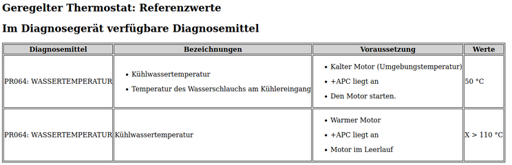

Temperatur Referenz des elektronisch geregelten Thermostat für den warmen Motor, Temperaturen über 110°C an.

In der von @Texas angehängten Tabelle wird das aber präzisiert. Motor muss warm sein, Motormanagement aktiv (APC - Accelerometer Pilot Control, erkennt u.a. die Verbrennungsqualität) und der Motor ist im Leerlauf. Während der Fahrt sind die Temperaturen deutlich niedriger.
Diese Angaben sind irreführend zu Fehlverhalten des Anwenders; vielleicht sogar fehlerbehaftet. Nach meinen persönlichen Erfahrungen mit dem Motor, möchte ich von dauerhaft >100° dringend abraten, ungeachtet der Renaultwerkstattanleitungen. Gerade im Standgas kann die Temp nicht über 100° steigen, weil, wie ich ausgeführt habe, der Lüfter bei max 99° angeht und die Temp. unmittelbar sinkt.
