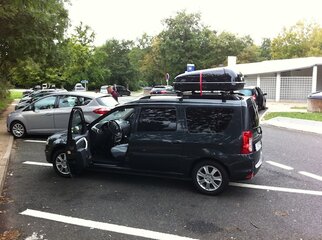

Ich danke nochmals dem Forum und in erster Linie Helmut! Ich war heute nochmals da, und siehe da, er entschuldigte sich dass Ihm solch ein Fehler unterlaufen war. Die Sicherung hat er vorne im Verteiler angebracht mit einer 5A. Jetzt läufst... Ich werde mal in den nächsten Tagen ein Foto einstellen.
Wie?
Hat er wohl wirklich einen Kabeldreher reingebracht?
Ach ja übrigens, geht unsere Tour mit dem Dacia wie letztes ja, nach Spanien ca. 2000KM. Die Kinder sind hinten mit einem Ipad+Halterung versorgt, welche sich in der Mitte der beiden Kopfstützen befindet.
Dies haben wir letztes Jahr schon mal gemacht, ohne größere Probleme.
Die roten Gurte waren nur zur zusätzlichen Sicherheit, die Box war ordnungsgemäß gesichert.
