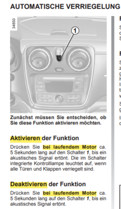

Den Taster für die Zentralverriegelung im Armaturenbrett drücken und gedrückt halten. Die ZV verriegelt kurz die Türen, entriegelt aber gleich wieder weil noch Türen offen sind. Ca. 5 Sekunden später werden aber dann trotzdem alle Türen verriegelt. Die offenen Türen danach einfach ins Schloss fallen lassen.
Geht beim Sandero und MCV - sollte bei allen anderen Typen auch funktionieren.
Es gibt auch noch eine weitere einfache Möglichkeit:
Damit aktiviert man in erster Linie (beim Lodgy) die automatische Türverriegelung, bzw. deaktiviert sie.
Wenn man dies macht, müsste man später erneut den Knopf gedrückt halten um diese Funktion wieder so einzustellen wie man sie haben möchte.
Nein.
Zum Ein- bzw. Ausschalten der automatischen Türverriegelung muss der Motor dabei laufen.
Was @Micha-San oben beschreibt, funktioniert nur bei geöffneter Tür/Heckklappe und gleichzeitig ausgeschalteter Zündung / abgezogenen Zündschlüssel.
