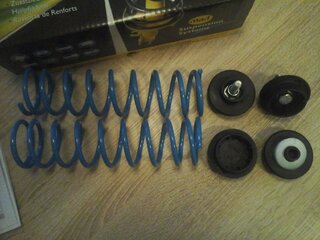

So heute sind die Federn angekommen.
Anbei Bilder.
Habe nun ne Freie Werkstatt gefunden die mir den Einbau und TÜV für 80 €chen macht.
Ist ein versuch wert.
