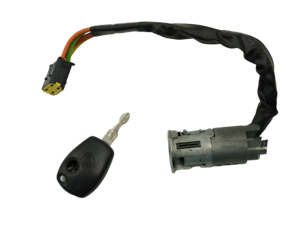

Wollte Mal nach ab Interesse besteht ein Beitrag zu schreiben über ein Zündschloss was ich Repariert habe?
Wenn der Schlüssel sich irgendwie noch drehen lässt, in einer Position hack, oder sich von der 0 Stellung sich weg bewegt kann man es normalerweise Reparieren.
Es liegt an der manuellen Diebstahlsicherung in an dem Zündschloss.

Interessant, okay und diese Diebstahlsicherung kann man wie entfernen?
Dieses Teil ist eigentlich dafür da das man das Schloss nicht ohne Schlüssel rausziehen kann.
Dieses Teil wird mit zwei ausgeschlagem grad gehalten das man mit einer Spitzzange leicht weg bekommt und es ist mit einer Feder darin gespannt deswegen kippelt es und verhakt sich.
Mit zwei federn wäre es besser.
Mann kann es ohne wieder einbauen oder man feilt den Zinken der im Gehäuse steck ganz wenig runter dann müsste es wird gehen muss man ohne Elektrik ausprobieren bis es geht.
