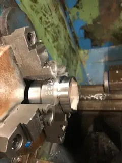

ich wollte die Zündkerzen meines Dokkers selbst wechseln. Ich habe eine zur neuen Zündkerze passende Nuss von Proxxon. Diese hat einen Außendurchmesser von 21,5mm. Leider scheint die Nuss nicht in den Schacht der Zündkerze zu passen. Kann mir jemand eine passende Nuss empfehlen? Welchen Außendurchmesser darf diese denn maximal haben? Zur Not könnte ich eine Nuss opfern und auf einer Drehbank etwas abdrehen.

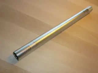

Ist zwar nicht unbedingt billig, ich habe mir einen passenden Kerzenschlüssel, 14mm, gekauft. Der hält die Kerzen mittels Magnet fest, hat eine Aufnahme für eine Ratsche und paßt auch in den Schacht.

Mein Schlüssel hat kein Gummiteil mehr drin sondern einen Magneten. Läßt sich bei neu eingeschraubten Kerzen leichter von der Kerze lösen. Zudem ist er lang genug und außen geriffelt um mit Gefühl arbeiten zu können. Der Kerzenschlüssel, übrigens Profiqualität, hat rund 18€ gekostet. Ist auch keine Nuß sondern ein kompletter Kerzenschlüssel.
Eine Nuss besteht aus gehärtetem Edelstahlguss, wird auf der Drehbank Widerstand leisten glaub ich.
Sorry, es geht!

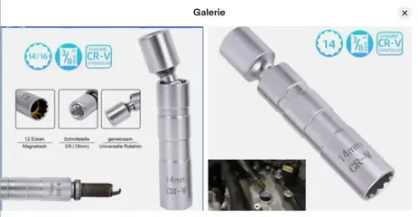

Wie dem auch sei, von welchem Hersteller ist der denn und welche Artikelnummer hat der?
Ne ganz andere Idee: Wenn die 16mm-Nuss mit 21.5mm Außendurchmesser nicht in den Schacht passt, dann handelt es sich vielleicht um 14mm-Kerzen? Sprich, trotz Schlüsselnummer vielleicht einfach die falschen Ersatzkerzen bestellt?
Foto aus ebay von shyrlli09

OK, war einfach nur zu verwirrt. Habe in einem anderen Ratschenkasten eine 14mm Zündkerzennuss gefunden. Die passt auch auf die Kerzen und hat nur 19,5mm Aussendurchmesser. Werde dass dann heute Abend mal testen und Rückmelden.
