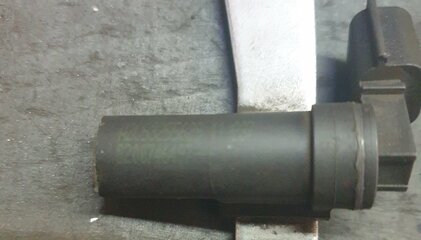

Hab gerade den ot geber draußen.
Er ist an einer Seite abgeschliffen .
Hatte das schon jemand ?
Hallo
Hab mal ein Bild dazu gestellt . Vorne sieht man das er etwas abgeschliffen ist .
Frage mich wie so was passieren kann und ob das die Fehler auslöst .
Muss wohl nach dem kupplungswechsel passiert sein . Hoffentlich stimmt der Abstand wenn ich einen neuen einbau . Nicht das es nochmal passiert .

Hatte an einem Peugeot das Problem, dass Geber immer nach kurzer Zeit beschädigt wurde.
Da hatte sich ein Bruchstück in der Glocke gelöst und wurde immer gegen den Geber geschleudert.
Ich bin nur durch Kupplungstausch darauf gekommen.
Danke für den Hinweis .
Bei mir sind die Probleme erst nach Kupplungstausch aufgetreten .
Befürchte das ein neuer das gleiche Schicksal ereilt .
Das ist sehr gut möglich, wenn das erst nach dem Kupplungswechsel auftauchte, macht die Rückwärtssuche für den Fehler am meisten Sinn. Um den Getriebeausbau wirst nicht herumkommen. Ich drücke mal die Daumen, dass du etwas findest.

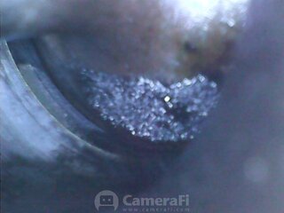

Beim Einspritzdüsenwechsel hab ich mal mit der Kamera durch die Öffnungen geschaut . Ein Ventil im vierten Zylinder sieht nicht so toll aus . Bekommt man das mit Ventilreiniger das man zum Benzin mischt weg ?

Meiner ist kein Direkteinspritzer so viel wie ich weiß . In wieweit das mir auf meine Frage hilft ,ob ich es mit Ventilreiniger wegbekomme. Ist für mich nicht raus zu lesen .
Ach sorry,Thread verwechselt...
Stimmt,ein älterer 1.6 16V HighFlex.
Da könnte es was bringen,selber bei alten Autos schon gemacht.
Es gab da mal Ventilsauber von LiquiMoly zum im Tank zugeben,das war ganz ordentlich.
Keine Ahnung ob es das Produkt noch gibt. :think:

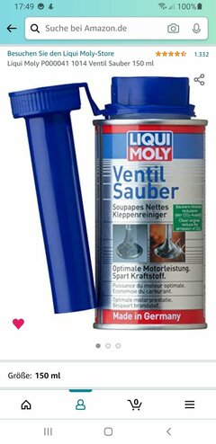

Das?
Weist du was das ist was sie da abgelagert hat . An den anderen ist es nicht .

Sieht aus wie Verbrennungsrückstände. Was tankst Du? Ich würde mal Shell V-Power/Aral-Ultimate probieren.
Also kann ich bedenkenlos das Ventil sauber in ein Viertel gefüllter tank füllen ?
Oder soll ich lieber vorher tanken mit v Power oder ultimate ?
Habe leider keine Erfahrung mit dem zeugs .
