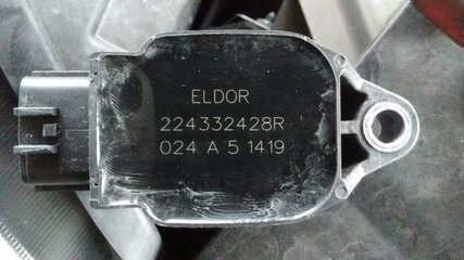

Mir ging er nach ein paar Monaten in Notlauf und bin direkt zur Werkstatt wo Zündaussetzer diagnostiziert wurden und auf Garantie Zündspulen ersetzt wurden. Leider konnte ich damals nicht fragen welche weil ich zum Anholen erst aufschlug als der Werkstattmeister schon weg war.
Falls das unten rechts ein Datumscode ist wurden direkt alle 4 getauscht.

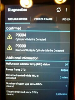

Der TÜV-Bericht nennt Fehlercodes P0300 und P0303.
Zuhause mit einem anderen ODB-Adapter und anderer Software ausgelesen standen P0300 und P0304 im Speicher.
(ja, das mit den Screenshots sollte eigentlich auch anders gehen :rotate:)
P0300 allgemein sporadische Aussetzer.
P0303 spezifisch Zylinder 3.
P0304 entsprechend Zylinder 4.
Hat der Prüfer beim Schreiben des Berichts einen Übertagungsfehler gemacht? :think:
