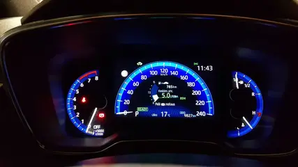

Ich will hier keinen bekehren.. ich kann nur von meinen letzten Jahren als Hybridfahrer berichten. Vlt im Detail: ich habe keinen Drehzahlmesser, sondern sowas ähnliches: unten links ist Charge(klein), dann kommt ein langer Teil Eco, und ein mittlerer Teil Power.
Wenn ich ortsausgang nur so beschleunige das der Pfeil Zeiger im Eco bleibt, dann dauert es eewiiggg bis ich auf 100 komme. Beschleunige ich aber voll im Powermodus, bin ich nach wenigen Sekunden wieder im Ecomodus. Ich verlass zwar kurz den Ecomodus, trotzdem fahr ich spritsparrender, weil der Beschleunigungsvorgang im Vergleich zum sanften Beschleunigen viel kürzer ist.
Wie gesagt ich fahre meinen Auris TS Hybrid im Sommer mit 4,5 Liter im bestcase sogar auf. 4,2 pro 100 Kilometer.
Alle Versuche des sanften beschleunigen (eco nicht verlassen) brachten immer ne 5 vor dem Komma beim Verbrauch.
Ich kann nur für mich sprechen, aber das schnelle Beschleunigen und danach gleiten, segeln sind für mich die beste und effizienteste Fahrweise.
Hab mal nen Bild aus dem Netz von der Tachoeinheit hinzugefügt:
Bild wegen fehlendem Copyright entfernt
