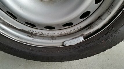

Leider musste ich feststellen, dass Felge offensichtlich nicht gleich Felge ist. Schon gar nicht beim Lodgy Stepway.
Ich habe versucht, die folgende Kombi zu montieren :
War nix. Die Bremssättel schleifen. Wenn einer eine Idee hat, was da nicht funktioniert, bitte her damit.
