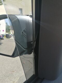

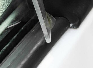

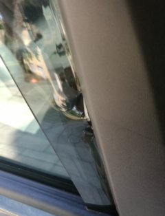

Die Frage wäre, was ist der richtige Sitz dafür ? Die Dinger haben am unteren Teil eine komische Wölbung, diese habe ich hinter die Plastikabdeckung geschoben.(Siehe Bilder)
Habt Ihr bitte mal ein Auge für mich ob das so richtig ist ?

Wenn ich es richtig erkenne ist das vordere und untere Ende im Fensterschlitz. Wenn dem so ist, ist das falsch. Das Ende muss auf dem Gummi aufsitzen. Dann dürfte auch alles fest sitzen.
  • #14
Alles klar, vielen Dank ! Habe sie beim besten Willen nicht über die Dichtung bekommen.

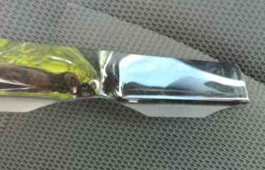

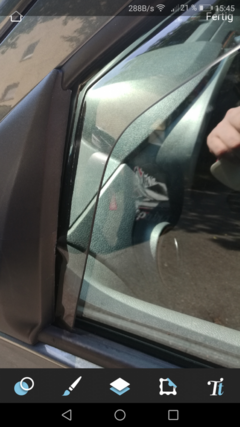

Okay... datte mich nicht getraut so beherzt da ran zu gehen. Nun sitzen sie stramm, siehe Bild. Etwas seltsam kommt mir nur diese Wölbung vor:

Wie sieht der Windabweiser denn ausgebaut aus, ist er dann auch so geformt oder sitzt er nur falsch im Rahmen und biegt sich deshalb nach Außen.
Die Unterkante muss aber auch seitlich abstehen. Wo soll die sonst hin
