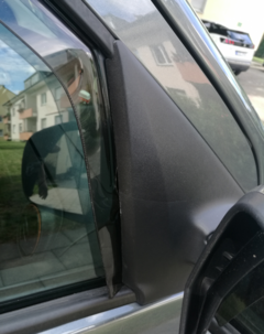

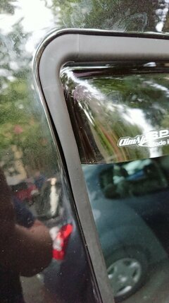

Wie gesagt, sitzt jetzt alles gut. Nur seltsam mit dieser gebogenen Nase an beiden Windabweisern.

Diese Ausbuchtung ist normal (beabsichtigt).
Zuerst hatte ich mich auch gewundert.
Dann fand ich heraus, daß ohne dieses "Nase" der Windabweiser weiter in den vorderen Fensterrahmen (an der A-Säule) hineinrutschen würde (könnte) als beabsichtigt.
Würde das geschehen, würde der Abweiser wiederum automatisch am oberen hinteren Ende etwas herausrutschen (können).
Vermutlich eine reine Vorsichtsmaßnahme um dies zu verhindern, sollte der Sitz einmal nicht ganz so fest sein.

Also bei dem ersten Bild meine ich, ist etwas ausgebrochenAnhang anzeigen 40887 Sieht die andere Seite genauso ausGruss Holger
Das gehört zu dieser Wölbung; ist notwendig, damit der Abweiser nach vorn das Hineinrutschen verhindert wird, indem eine Kante (ähnlich wie bei der unterern Fensterführung) garantiert außen auf der Kante bleibt.
Wenn die nicht AUF der Dichtung sitzen sondern DARIN, läuft bei Regen literweise Wasser in die Tür...

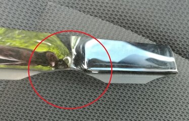

Ich denke Monotasking meinte eher diese Nase (die mit Regeneinlaufverhinderung nichts zu tun haben dürfte):
und nicht das auf der unteren Fensterführung stehende Ende.
Genau, den rot markierten Bereichn meinte ich. Da es an beiden Windabweisern habe ich mal vermutet das es So gehört.

Selbst wenn aus irgendeinem, mir nicht erschliessbaren Grund die Wölbung da sein sollte, auf der anderen Seite ist was rausgebrochen. Der andere Windabweiser sieht doch nicht genau so aus denk ich mal.

Es ist Absicht, und nicht "rausgebrochen".
Sicher sie müssen sich auf der Äusseren Fensterdichtung abstützen aber nicht durch so eine Wölbung.
Ohne diesen Ausschnitt und die Wölbung würde er nicht außen auf der vordern Fensterführung abgestützt werden können:
...Der andere Windabweiser sieht doch nicht genau so aus denk ich mal....
Doch, er hat genau den gleichen Ausschnitt an der Wölbung.
...Also ich habe diese Windabweiser verbaut und da bedarf es keine Wölbung oder so einer Aussparung:...
Vielleicht hat ja der Duster(/Sandero/MCV) andere Fensterführungen als die Dokker/Lodgy.
Ich habe jetzt mal eine Mail rausgehauen. Zumindest passt alles und die Scheibe ist direkt ganz hoch gefahren. Das ist schonmal mehr als Renault mir bieten konnte. Morgen bin ich on Tour, mal schauen wie es sich schlägt.:cool: Und wie schon gesagt, beide Seiten habe die gleiche Geschichte.
Habe die auch für den Dokker von Climair. Die Wölbung ist so und beabsichtigt. Die Wölbung muss vorn gegen das Gummi stehen sonst würde das Ding dazwischen rutschen und der Abweiser hat keinen Halt.
Die Teile sind immer anders je nach Auto. Beim Dokker/Lodgy haben sie halt diese Wölbung weil die Abweiser anders keinen Gegenhalt hätten.

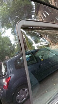

ich habe nur gerade das Problem das sich der Gummi an der Seite hebt ist das bei euch auch so? oder habe ich bei der Montage was Falsch gemacht ist auf beiden Seite so
