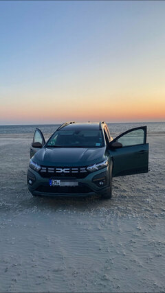

Wir haben jetzt mit unserem seit 9/23 15.000km runter. Der Wagen muss sich bei uns auch über Feldwege oder im Wald bewegen teils mit heftigen Schlaglöchern. Bisher alles okay. Was aber nicht so toll ist ist das Geräusch wenn der Schotter im Radhaus aufs Blech knallt. Was wir aber noch ändern werden ist das der Wagen MAD Verstärkungsfedern bekommt da das Wanken in Engen Kurven uns doch zu stark ist und hier im Schwarzwald haben wir ne Menge davon.
Der Jogger am Strand auf Rømø direkt am Wasser
