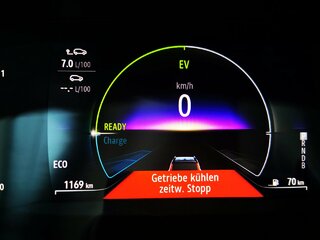

Habe mein James Baroud Dachzelt montiert und seitdem komme ich keinen Hügel mehr hoch. Ich war am Wochenende in der Schweiz mit Familie und Dachzelt und wollte auf einen Pass hoch,welcher knapp 1500m.ü.M war. Ich bekam 2 mal die Meldung Getriebe kühlen zeitweise Stopp. Da kam keine Leistung mehr und ich wurde zum Verkehrshindernis. Hat jemand Erfahrung mit Dachlasten und wie sich der Hybrid am Berg verhält?

Hallo, Ich war auch am Wochenende im Autobahn und gleiche Meldung bekommen, Getriebe kühlen zeitweise Stopp. Wir waren 5 Erwachsene und 2 kinder und ein kleine Dachbox..nach 20 min weiter gefahren und bis jetzt die Meldung nicht zurück. Mein jogger ist neue, mit nur 1600 km

Antwort von Dacia,..vielen Dank für Ihre Anfrage bezüglich der Meldung in Ihrem Dacia JOGGER.
In der Bedienungsanleitung steht zu dieser Meldung: " Wenn während der Fahrt in der Instrumententafel die Meldung „Überhitzung Getriebe“ erscheint, so halten Sie an, und lassen Sie das Getriebe abkühlen, bis die Meldung ausgeblendet wird."
Ich empfehle Ihnen, sollte die Meldung mehrmals erscheinen, dieses mit Ihrem Vertragspartner zu besprechen, damit er den Sachverhalt prüft.

@Hop Sing Liegt vermutlich am ständigen (unbemerkbaren) Hin- und Herschalten zwischen den Fahrstufen von E- und Benzinmotor bei hohen Belastungen. Volle Beladung plus Dachbox =mehr E-Unterstützung.
Ist diese Meldung "Getriebe kühlen" nun ein Softwareproblem, die durch ein Update behoben werden kann oder ist sie auf ein Getriebeproblem zurückzuführen?
Mit einem Android Gerät und einem Elm 327 Interface, hätte man die Möglichkeit, zeitnah beim Erscheinen der Warnmeldung selbst auszulesen.
Damit lassen sich auch die Softwarestände aller Steuergeräte sichern, um vor und nach einem Werkstattbesuch vergleichen zu könnnen.
Dass die Werkstatt dazu keine weiteren Informationen herausgeben ist sehr merkwürdig. Ich würde an deiner Stelle die weiterhin zu diesem Problem befragen.
