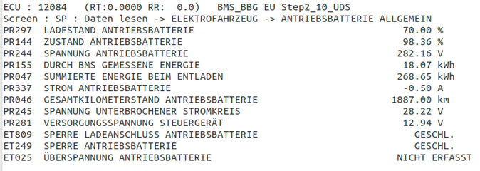

Das BMS berechnet einen BatterySOC und einen UserSOC. Das EVC zeigt nur den aktuellen und die historischen UserSOC.
Wird der BatterieSOC auch irgendwo angezeigt?
