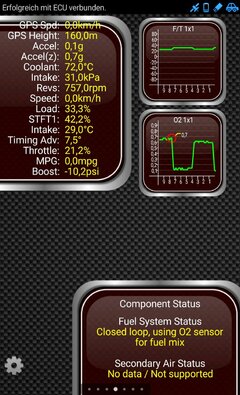

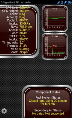

Hallo zusammen, ich häng mich mal hier dran.
MKL leuchtet dauerhaft im LPG (Logan MCV EZ2012 mit Gas vom Werk, 180000km), als nun auch im Benzinbetrieb.
Weil er vor ein paar Tagen unrund lief und auch die MKL anging: Ventile eingestellt, Zündkerzen erneuert, danach drei Tage auf Benzin ohne Probleme/MKL gefahren. Als die neuen Injektoren mit oranger Kappe da waren, die eingebaut, Filter Gasphase erneuert.
Motor gestartet, läuft rund, schaltet kurze Zeit später auf LPG, läuft weiter rund. Keine MKL.
Zur Gastanke, Tank vollgemacht, auf die Autobahn und nach 5km ging die MKL an. Umschalten auf Benzinbetrieb, MKL bleibt an.
Motor während der Fahrt ausgemacht, wieder an auf Benzinbetrieb. MKL bleibt an. Motor läuft aber gut. Kein Leistungsverlust, nicht unrund usw..x
Injektoren Stecker gezogen, wieder gesteckt, sehen gut aus. Schlauchverbindungen Gasfilter gecheckt, sehen auch gut aus. Stecker Lambdasonden sehen auch unauffällig aus.
20km gefahren. Torque meldet weiter P1095. Fehler löschen bringt keine Veränderung. Die Warnleuchte geht nicht aus. Musste dann 30km noch zurück fahren, die ganze Zeit im Benzinbetrieb. STFT geht immer wieder bis auf 0, nachdem kurz Pluswerte gezeigt wurden.
Bin mit meinem Latein am Ende. Jemand eine Idee, wo ich weiter suchen könnte?
Wo steht der LTFT? Ändert sich STFT zwischen Benzin und LPG unter gleicher Last, zum Beispiel bei Leerlaufdrehzahl?
Im Benzinbetrieb STFT niedriger, als im LPG Betrieb. Siehe Screenshot, Standgas, 7,8% bei Benzinbetrieb, über 40 bei LPG.
Torque light zeigt mir scheinbar keinen Long Term Fuel Trim?
