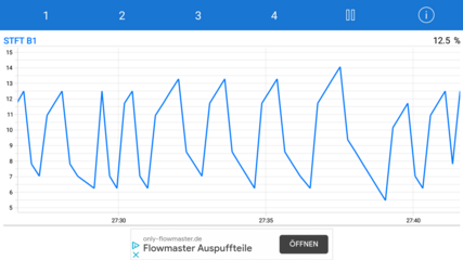

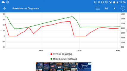

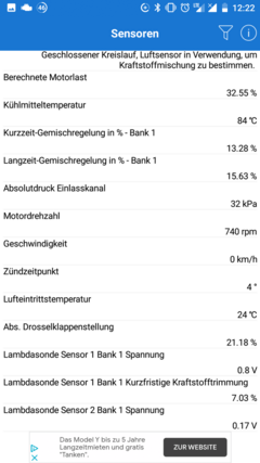

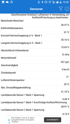

Da die App Torque Lite keinen LTFT zeigt, habe ich die App Scan Master genutzt, um diesen Wert auch zu bekommen.
Angehängte Bilder Standgas: Die mit dem kleineren STFT Wert -> Benzinbetrieb
Ein Bild mit Momentaufnahme, Fahrt auf Landstraße mit hoschalten der Gänge.
Bin nun zum Schluss etwa 10km auf Gas gefahren, ohne das die MKL wieder angegangen wäre.
Ich vermute (hoffe), dass Texas mit seiner Annahme richtig liegt, dass das Steuergerät erst noch neue Kennwerte lernen muss und deswegen die MKL leuchtete (nach Tausch der Injektoren, Ventile einstellen, etc.)

Da dürfte Texas Recht haben mit seiner Vermutung.
In der Renault Werkstatt setzen Sie nach solchen Arbeiten die Werte auf den Standardwert bei Auslieferung zurück,das bekommt man selbst nicht hin,dann dauert es ein paar Kilometer bis die Steuergeräte selbst gelernt haben.
