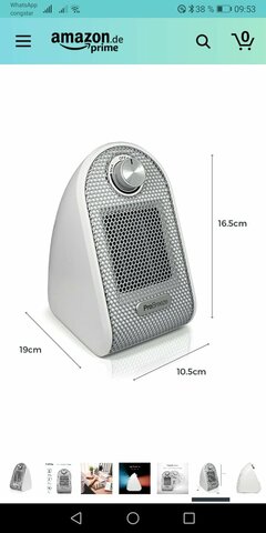

Ein 500Watt Heizluefter mit Thermostat und Kippsicherung reicht auch in unserem kleinen WW in kalte Nächte
