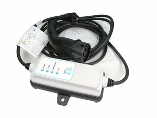

heute waren wir beim AH nachfragen wegen dem Liefertermin, welcher nun spätestens am 2.12.21 sein soll. Auf meine Nachfrage wegen dem ominösen Ladeziegel zeigte er mir dieses hier:
Ziemlich robustes Teil. Es steht zwar hier "Renault Z.E." drauf, aber der ist technisch und optisch mit dem Dacia-Ziegel identisch. Ich denke Z.E. steht für "Zero Emission". Dieser Ziegel oder wie Renault es nennt "Notladekabel" lag in einem neuen verkauften Renault Twingo Electric. Die Renaultnummer ist 296902497R.
Mic
Notladekabel ist die einzig korrekte Bezeichnung für die Ziegel. Dass diese Ziegel nicht nur zur Not sondern auch permanent verwendet werden freut die Elektriker. Defekte Dosen und überlastete Leitungen/Installationen gehören seither zum Alltag. Und am Schluss kommt es auch nicht günstiger als wenn man von Anfang an eine saubere Lösung anstrebt d.h.:

Was mir noch einfällt: Der Hersteller des Ziegels ist "APTIV". Das stand so auf der Rückseite des Ziegels.
Ergoogelt habe ich hier ==> APTIV Ladekabel. Übrigens steht da nichts von "Notlade ...." oder dergleichen. Das hat sich Renault einfallen lassen. Ich sehe es persönlich nicht als "Notlösung", sondern als völlig legitime Lademöglichkeit. Wenn die Infrastruktur stimmt!! Im o.g. Link findet man viele technischen Informationen.
Mic
Renault hat sich das nicht einfallen lassen, sondern es ist tatsächlich nur eine primitive Notlösung, wenn man z.B. die Ladezeiten des ZOE betrachtet:
- Ziegel am Haushaltanschluss (10A/2.3 kW) 37h13m
- Ziegel am "Green-Up" Anschluss (16A/3.7kW) 18h48m
