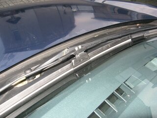

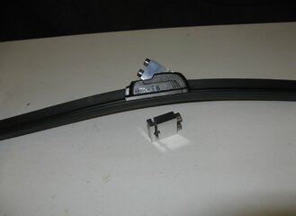

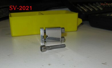

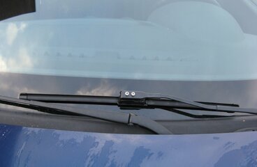

Stand der Dinge:1.jpg2.jpg3.jpg4.jpg
Die Inbus-Edelstahlschrauben werden irgendwann durch schwarze Schrauben mit Halbrundkopf ersetzt.
Insgesamt hätte der Adapter noch etwas zierlicher ausfallen können, aber ich hatte Angst, daß die Wischer dann nicht mehr den nötigen Bewegungsfreiraum haben, aber das war unnötig.
Maße:
24 x 22 mm für den Block
24 x 5 mm für den Bügel
Tiefe für beide 11mm (wichtig, damit der Adapter in die Blechschale des Wischerarms passt)
Die Bohrung für den Bolzen vom Wischer ist 4mm.
Die 2 Schrauben M5 x 30
Material AlCuMg1
Etwas Fett für den Lagerbolzen und etwas Loctite für die Schrauben
Auf dem Bild ist jetzt ein Bosch-Wischer zu sehen, den ich mir mal in kleinen Stückzahlen für meinen früheren Volvo eingebunkert hatte.
Jetzt passen aber auch alle anderen Wischer.
Schraubt man den Adapter ab, können auch wieder die Originalwischer eingeclipst werden.
Wenn man die denn überhaupt kriegt....so unterwegs....am Sonntag....an der Tanke....beim Lockdown.
