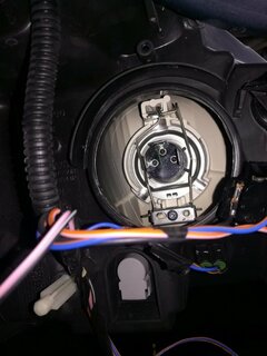

Wichtig ist das wenn man die Gummikappe runter nimmt, dass man ein Foto mim Handy macht damit man das Prinzip der Arretierung mit der Klemmspange versteht, bzw ich nun hier gepostet habe !
Man muss sie nach einer Seite wegziehen. An der linken Seite hier auf dem Bild, wo die Schräge ist, wird eingehängt.
Der Anschluss der Lampe geht mit zärtlichem Gewackel runter, danach die Gummimanschette, dann die Spange aushängen und die Lampe raus.
