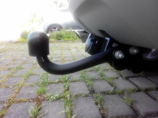

Ich habe die aber hier gekauft : AHK von HAK + E-Satz spezifisch
Der Einbau ging eigentlich ohne Probleme. Bin nicht der Profi und habe alles alleine gemacht und deswegen etwas länger gebraucht. Es war nix abzubauen bei mir.
Die AHK wird von unten gesteckt. Die E-Buchse kann geschwenkt werden und ist dann fast nicht sichtbar.
Der E-Satz hatte Stecker/Buchsen so das ich nichts frickeln musste. Alles geht normal - auch keine Änderung der Blinkfrequenz.

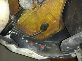

Ich habe seit 5 Jahren die von MVG drin. Die Kabeldurchfuehrung habe ich auf der linken Seite durch den verklebten Kunststoffstopfen gemacht. Hat gut gehalten, aber an der Stelle hatte ich jetzt Rost - beim Bohren das Metall beschaedigt. Den Stopfen gibt es aber auch in Gummi beim Haendler.
Rost an der AHK war stark dran, hauptsaechlich an den Laengstraegern der AHK.
Haette ich vor der Montage streichen sollen. Ist aber nur optisch unschoen, der 1cm dicke Traeger fault so schnell nicht durch...

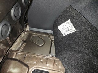

Vielen Dank für deine super schnelle Antwort. Ist diese Kunsstoffsphen nicht an die Rechte Seite? Kannst Du mir ein Bild zeigen wo ich es finde?
Den Stopfen gibt es rechts und links, jeweils an der gleichen Stelle. Zwischen Reserveradmulde und D-Saeule.
Bilder muesste ich suchen, ich schau mal.
/edit: Bild eingefügt
Der Ersatz-Stopfen aus Gummi hat die Ersatzteilnummer 77 03 074 481

Vielen Dank,ich hab's gefunden
Schade,dass MGV keine Gummistopfen mit sendet, aber kostet ja noch so viel eins extra zu bestellen.
