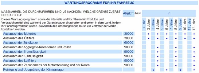

hier nochmal meine neuen intervalle für mein fahrzeug.
hab das mit einem offizielen schreiben von dacia bekommen und daran halte ich mich seit 2010.
mein bj ist anfang 2009 1,4 benziner.
Sehr geehrter Herr ............,
vielen Dank für Ihre Nachricht vom 05.11.2010.
Nach den uns vorliegenden Informationen, ist die Durchführung der Service-Inspektion (15.000 km bzw. jährlich) nicht erforderlich. Bei der Service Inspektion werden hauptsächlich Kontrollen und Sichtprüfungen durchgeführt. Ein Austausch findet nur bei Bedarf statt. Dieser Austausch der Teile ist intervallsmäßig erst alle 30.000 km bzw. alle 2 Jahre notwendig.
Anbei erhalten Sie den Wartungsplan für Ihren Dacia Logan MCV mit der Fahrgestellnummer .........................
Für weitere Fragen und Wünsche stehen wir Ihnen jederzeit zur Verfügung.
Mit freundlichen Grüßen
Direktion Qualität und Kundendienst
i. A. Gerd Schubert
Sachbearbeiter Kundenbetreuung
MfG
Jürgen

Oder habe ich den Service-Check auf alle ungeraden Jahre fehlinterpretiert?
In dieser Tabelle sind nur die Zusatzarbeiten zu sehen. Das scheint kein Ausdruck aus der Datenbank mit Hilfe der VIN zu sein, da würden die unterschiedlichen Wartungen(Beispiel Diesel mit Partikelfilter) ganz oben stehen.
Hier ist noch ein Ausschnitt mit vorgeschriebener Service-Inspektion von einem Benziner Baujahr 2011.
Interessant wäre, wenn du dir beim Händler das noch mal als Vergleich ausdrucken lässt.
