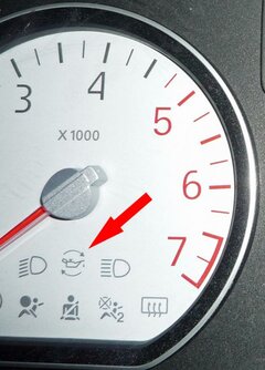

Kannst du mal bitte ein Foto von deiner Instrumententafel machen, wo man die Anzeige für das Ölkontrollsystem sieht?

Hier also die Anzeige im Bild (s. Pfeil):

Genau, die meinte ich.
Die habe ich auch.
Kannst du mal bitte ein Foto von deiner Instrumententafel machen? Wenn diese Funktion aktiv ist, könnte jetzt bei deinem Modell ein digitales Datennetz (CAN-BUS) installiert sein.

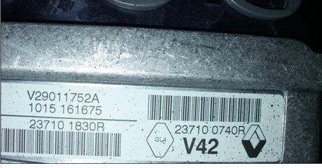

Alle Euro5 K4M bei Dacia, ob mit Benzin, Ethanol oder LPG betrieben, besitzen ein V42 Steuerteil, das von Valeo kommen soll.
Der Euro4 E85 hatte lt. Teilenummer eine andere Steuerung, das müsste die Sirius34 gewesen sein.
Ob die Kontrollleuchte bei den neuen Benzinern überhaupt vorhanden ist, müsste erst mal festgestellt werden, der muss ja nicht die gleiche Instrumententafel, wie der Diesel besitzen. Die OCS-Fußnote in den Wartungsunterlagen ist auch nur auf die Euro5 Diesel bezogen.
