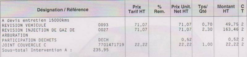

Eine Übersicht ausgewählter Arbeiten mit der maximal berechenbaren Arbeitszeit:
- Service (0093) 0,7h
- Service mit Ölwechsel (0094) für E85 Fahrzeuge 1,0h
- Wartung (0514) 1,3h
- Große Wartung (0036) 1,7h
Wartung Autogas DE inkl. Ventilspieleinstellung K7 Motor
- 15000km (0027) 2,3h
- 30, 90, 150000km (0026) 2,3h
- 60, 120, 180000km (0233) 2,9h
Zusätzliche Arbeiten in Verbindung mit dem Service
(als separate Arbeit kann die Zeit höher liegen):
Zündkerze
- K7 Motor (0011) 0,1h
