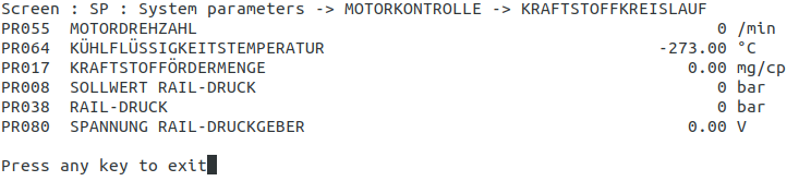

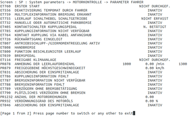

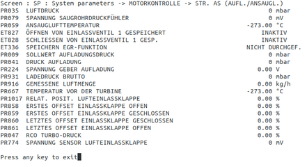

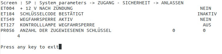

Du kannst mal probieren, ob diese Software mit deinem ELM harmoniert. Für die Sprache der Untermenüs kann deutsch (DE) ausgewählt werden. Die Hauptmenüs sind englisch.
Damit hast du Zugriff auf alle Steuergeräte.
Bei der Windowsversion wird mit Zahlen, Buchstaben und Enter in den Menüs navigiert. Diese Version enthält auch ein ELM Testprogramm.
Das sind ein paar Bilder im Demo Modus ohne Fahrzeug aufgenommen:
