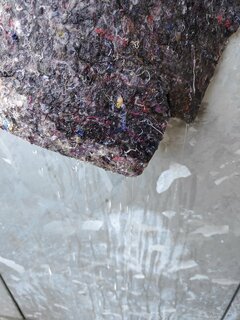

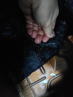

Hallo, ich habe ganz interessiert die Beiträge hier gelesen, da ich auch seit kurzem in meinem Sandero Wasser auf der Beifahrerseite habe, was auch nach hinten gezogen ist. Erst da habe ich es festgestellt, da vorn noch eine Styropor Platte verbaut ist. Ich habe alles ausgebaut und getrocknet. Es stand gefühlt auch 5 Liter auf der Beifahrerseite. Hat einer von euch sowas schon Mal erlebt ? Weiß jemand wo das her kommt? Es scheint wohl Regenwasser zu sein, Zusätze sind keine drin. Ich habe schon alles abgesucht, kann nichts finden ...

Erster Schritt:
Schaue mal ob die Wasserabläufe unten an der Beifahrertür frei sind.
Bei den Mengen die hier auftreten, würde ich auch mal schauen ob die Abläufe vorne im Motorraum unterhalb der Windschutzscheibe frei sind. Nicht das das Wasser durch den Ansaugkanal der Lüftung rein schwabbt.
Möglich,wenn man viel unter Bäumen parkt im Herbst durchaus möglich, muß die auch immer wieder frei machen. :whistle:
Habe gerade die Abläufe links und rechts unten nachgeschaut,das Wasser läuft ab.
Habe am Mittwoch ein Termin in der Werkstatt,Mal schauen was die sagen
