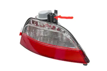

Wenn man ich die Bilder in #5 anschaut bestehen diese Leuchten aus 2 einzeln gefertigten Teilen.
Einmal dem Abdeckglas und dann dem hinteren schwarzen Teil mit der Leuchtmittel Halterung.
Diese Teil sind dann miteinander verklebt und es wäre nun nicht das erste Mal in der Industrie das bei diesem Prozess Fehler passieren.
Hat man die Leuchte so einzeln in der Hand und hält sie kopfüber so in einen Behälter mit Wasser das die Öffnung des Leuchtmittels NICHT in das Wasser eintaucht muss die Leuchte innen trocken bleiben.
Dringt dabei Wasser ein liegt ein Produktionsfehler vor.

Mein Auto hat schon mehrere schwere Stürme im Winter überlebt, die anderen Leuchtmittel sind alle dicht. Die Klebenaht vom Rücklicht links war halt Pfusch vom Hersteller bei mir.
