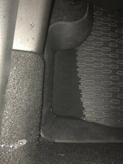

habe heute morgen festgestellt das ich im Fußraum hinter den Fahrersitz Wasser bei meinem Dacia Duster 2 Baujahr 03/2018 in der Gummimatte stehen habe. Es hat bei uns die halbe Nacht geregnet.
kennt jemand das Problem?

es kommt def. vom Regen. Gestern mittag hab ich noch das Auto innen geputzt und da war nix.
Alles trocknen und dann den Gieskannentest starten.
Alle möglichen Eindringorte einzeln prüfen. Das kann dauern und man macht es am Besten zu zweit. Einer gießt, einer sitzt hinten und beobachtet.
Auch eine Fahrt durch die Waschstraße kann Aufklärung bringen. Hier auch wieder ein Beobachter auf der Rückbank.

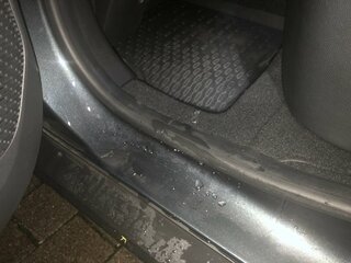

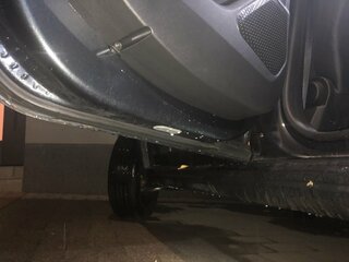

nee, da ist alles okay...... das Auto hat nur schräg/seitlich gestanden heute nacht.
Sehe mal nach ob die Abläufe unten an der Tür nicht mit Wachs zu sind, sonst läuft es über und landet im Fußraum

wo schaue ich da genau nach??
Das muss dir jemand beantwortet der sich mit Duster auskennt. Hier gibt es genug Spezis.
Am besten die Vertragswerkstatt, da noch Garantie vorhanden,
die sollte sich auskennen
Sieht schon krass aus.
Wenn der weiße Fleck auf dem Teppich vorher auch noch nicht da war wird's wohl da zur Tür reinlaufen.
