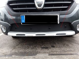

Ich bin durch keine Pfütze gefahren, das ist bei einer fahrt bei Schneetreiben und Matsch auf der Autobahn passiert. Die Luft wird unterhalb es Kühlers angesaugt und durch den Grill unterhalb der Stoßstange muss Schnee oder Matsch rein sein der dann angesaugt wurde. Deshalb wurde diese Blende angebracht, die aber nur bis +5 Grad dran sein darf sonst wird er zu heiß :-((
Also vor jeder Fahrt im Winter das Wetter prüfen und überlegen ob Blende oder nicht :-(((
Das ist aber NICHT der Ladeluftschlauch, dieser sitzt zwischen Turbolader und Ladeluftkühler bzw. danach zur Drosselklappe/Ansaugbrücke.....
Du bist der Meinung das eine Blende die im Winter angebracht sein soll/muss verhindert das Wasser angesaugt wird und im Sommer fährst Du dann rückwärts damit Regen nicht angesaugt wird ?
Welchen Sinn soll das ergeben ? (mal logisch nachgedacht)
Und im Sommer bei Regen, was dann ?
