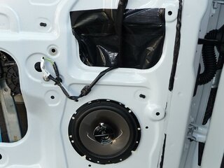

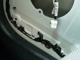

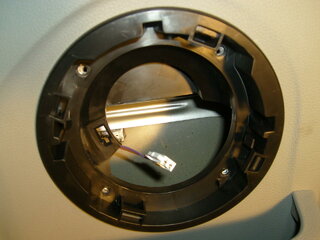

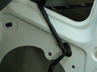

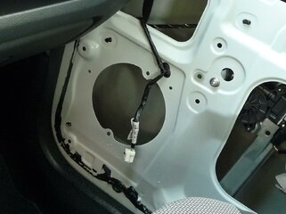

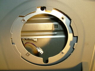

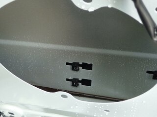

seit Montag habe ich nun endlich meinen Dokker und habe gleich die Seitenverkleidung der Beifahrertür demontiert um zu sehen ob 17 cm Lautsprecher von Pioneer (TS-G1723i) reinpassen. Das tun sie mit ein bisschen Biegerei an den Schraublaschen, aber bis die Lautsprecher kamen stand der Wagen mit fehlender Seitenverkleidung im Freien. Als ich dann heute nach einem Regenschauer den Lautsprechereinbau prüfen wollte machte ich leider folgende Entdeckung, siehe Bilder. Der Wagen steht leicht geneigt nach links, folglich läuft reichlich Wasser die Scheibe der Beifahrertür runter und findet seinen Weg ins Innere der Tür und tropft wie in meinem Fall evtl. direkt auf den Lautsprecher. Ich habe von meinem Händler bisher keine Rückmeldung ob das normal ist oder nicht, aber da in der Tür unten Ablauflöcher sind (ich dachte eher für Kondenswasser) geht Dacia ja vielleicht von einem regulären Wassereintritt über die Scheibe aus. Für diesen Fall sollte jeder der sich Lautsprecher nachrüstet überlegen nicht eine Schutzabdeckung mit anzubringen, um nicht irgendwann krächzende oder tote Lautsprecher zu haben - ich werde das auf jeden Fall machen, egal was Dacia dazu sagt. Des Weiteren werde ich auch meine Dämmmatten mit Kunststofffolie versiegeln, da sie leider aufnahmefähig für Wasser sind. Ansonsten hat man irgendwann einen schön muffig, moderigen Geruch im Wagen.

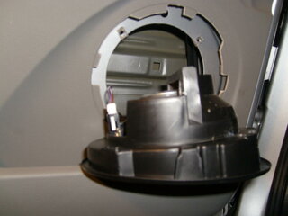

Hallo FHS,
herzlich willkommen bei den Dacianern und allzeit GUTE FAHRT im Dokker!
Dacia verzichtet traditionell auf sonst in der Branche üblichen Türfolienstandard.

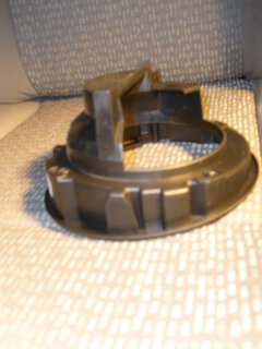

So wird es in den Autotüren manchmal recht feucht. Abhilfe beim Dokker könnten eventuell die 13er Lautsprecherkörbe vom MCV Phase1 bringen. Ob die letztlich allerdings beim Dokker passen kann ich nicht sagen.
Wichtig: Lautsprecherkörbe vom MCV Phase2 passen nicht, sind Bestandteil der Türverkleidung!
LG Bernhard

die MCV1-Körbe waren damals nicht einmal teuer.
Musste wegen Übermut* 2 ersetzen. Glaube ca. 10,-€/Stück
*Ersatz-LS mit zu großer Tiefe gekauft, der Korb für Aufnahme zu klein, Cutter!
Beim Duster sind die Lautsprecherkörbe, ähnlich MCV2, laut Video von LZParts, in der Türverkleidung integriert.

die Innenverkleidung der Tür ist gleichzeitig die Abdichtung der Türinneseite zum Innenraum.
Das ist bei Renault schon länger so und funktioniert auch.
Und man spart sich diese Folien, die auch nicht immer sicher dichten (wer mal einen Golf II hatte der weiß Bescheid).
D.h. die Türverkleidung muß auch wieder richtig mit diesen Dichtband eingeklebt werden.
Hallo erst mal so zu den boxen kann ich nur sagen ich hab in meinem dokker boxen verbaut der Marke Herz das mit dem Wasser in der Tür ist beim dokker so die box nimmt aber keinen schaden solange die gummipfropfen an der innen seite der Tür nicht verstopft sind sonst hast du so ein seltsames schwapen beim Tür auf und zu machen ich hab keine Probleme und bei uns in Österreich regnet es ziemlich oft und stark in letzter zeit;)

ich hab bei mir auch größere LS in die vorderen Türen eingebaut. Um diesem Wasserproblem vorzubeugen, hab ich einfach ne stabile PVC-Folie benutzt, die ich oben und an den Seiten an den Körben verklebt habe. Mit einem Heißluftgerät kann man die sogar in Form bringen. Man sollte nur drauf achten, dass auch der Magnet abgedeckt wird. Und verkleben ist wichtig, weil die Folie sonst anfängt, zu "rascheln".

Wie von den Vor-Postern schon beschrieben, ist die Türabdichtung bei Dacia eben die Innenverkleidung. Die wird ja auch mit dieser Dichtpampe angeklipst. Wenn der Wagen wagerecht und gerade steht, passiert nie etwas. Die LAs sind bei meinem MCV mit genau diesem Dach-Rahmen eingesetzt. Wasser, was von oben tropft (Scheibendichtung) wird am Lautsprecher vorbeigeleitet.
Alles einfach aber wirksam.
Das Problem ist eben das man bei den Neuen die Türverkleidung abnehmen muss zum LS Einbau.:huh:
Bei Baureihe I (Logan,MCV,Sandero) war nur in der Basis nix vorhanden,ab Ambience könnte man die LS-Gitter abziehen und die LS einfach einschrauben,die Gitter waren halt nicht fest in die Verkleidung integriert.
Wenn man die Verkleidung abnimmt,was man jetzt ja muss,muss an die auch wieder richtig einkleben,wenn man dran rumgefummelt hat wird da sonst nix Gartantiemäßig gehen...

Weiss jetzt natürlich nicht wie die Hinterseite der Verkleidung bei den Neuien ausschaut,bei Phase I war in der Verkleidung eine Nut,da die alte Dichtmasse draus entfernen,Gegenseite am Türblech reinigen,Dichtmasse in der Nut entlang aufbringen,so das so 1 mm drüber weg steht,Verkleidung ausrichten,andrücken,trocknen lassen,100% dicht.

Also gestern war der Dokker beim AH und sie haben oberhalb der Lautsprecher innen eine Butylraupe geklebt, ziemlich genau da wo ich dann noch zusätzlich Folie mit schwarzem Textilklebeband befestigt habe. Die Folie geht innen dann bis ganz nach unten, deckt also den Lautsprecher komplett ab.
Vorher hatte ich nochmals eine Beregnung durchgeführt, um die Wirksamkeit der Butylraupe zu checken. Das funktioniert tatsächlich, es läuft zwar immer noch Wasser in die Tür, wird jedoch durch die Raupe nach vorne und hinten abgeleitet und läuft quasi am Lautsprecher vorbei. Um ganz sicher zu sein, habe ich dann noch die Folie geklebt.
Die Aktion beim AH lief übrigens auf Gewährleistung, also keine Rechnung, und mit Ersatzwagen wenn ich gewollt hätte.
