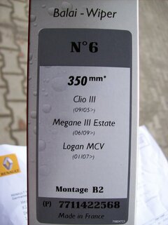

Ein also nach kurzer Beschreibung der Tatsachen mit einem anderen "Ersatzteilfachmann" war der dann auch gleich mal der Meinung er muss seinem Kollegen eine kleine Schulung zu kommen lassen.
Recht hattest Du damit das es laut PC keine Einzelnes Ersatzteil bei Dacia auf gelistet ist.Aber natürlich Unsinn.
Nein natürlich hat man den Kauf rückgängig gemacht und mir das richtige Teil gegeben.Hatte ich nicht gestern ein Foto von der Packung hoch geladen?????
Oder habt Ihr das wegen der Rechte gelöscht? Aber wieso wird doch so an jeden verkauft?
Waren dann mit Märchensteuer etwas über 10€

:huh: Das wäre mir auch neu. Mir ist das bei meiner 1. Waschanlagenfahrt passiert, aber auch nur weil da vergessen wurde den Wischer fest zu machen. Da hats mir den Wischer abgerissen. Nene neuen Arm hab ich nicht gebraucht. Wischerblatt bei ATU gekauft und fertig:huh:

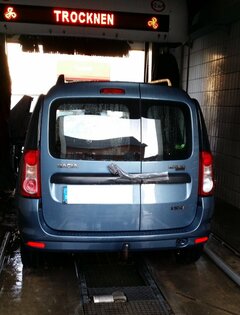

Und wieder 2 x der komplette Wischeram abgerissen !!
ich hatte ja vor einigen Jahren diesen thread ins Leben gerufen und ich wollte mitteilen, das Ende November'13 und Mitte Februar'14 in selbiger Total-Tankstelle (CHRIST Autowaschanlage mit Textilstreifen) der Heckwischeram erneut abgerissen wurde.:angry:
Der Tankstellenpächter hat diesen nun 2 x ersetzt (er war aber sehr angesäuert, wobei eigentlich ich der Geschädigte bin und allen Grund habe, sauer zu sein).
Ich habe erneut die Firma CHRIST angeschrieben, aber man antwortet nur pauschal: wir gehen davon aus, das kein Mangel an der Anlage ist ... sondern es könnte sein, das das Wischerarmmaterial vielleicht etwas zu spröde ist. (wie gesagt, innerhalb von 8 Wochen versprödet?).
Bei CHRIST hält man es auch nicht für nötig, die Anlage zu überprüfen (Anpressdruck), weil ich ein "Einzelfall" sei und dies bei anderen Fahrzeugen nicht passiert.
Jetzt meine Frage an Euch: Ist es Euch in der Zwischenzeit auch schon passiert, das der Heckwischerarm komplett abgerissen wurde?
Ist es ggf. besser den Wischeram senkrecht zu stellen??
Ich würde mich über Eure Tipps und Erfahrungen freuen zu hören. :)
Gruß Michael
P.S: Von der Firma Christ habe ich jetzt einige Probe-Saugnäpfe erhalten, mit denen ich den Wischerarm fixieren soll.
- Bei den 3 Fotos seht Ihr einmal den mit Hülle versehenen Wischerarm, dann einmal den abgerissenen (liegt auf dem Boden), und einmal abgerissen und zur anderen Scheibe geschoben.

Erstmal ist es natürlich blöd, wenn der Wischarm in Ruhestellung waagrecht liegt und die Bürsten oder Reinigungslappen daran waagrecht in voller Breite zerren können.
Ein 2. mal blöd, wenn es kein stabiler Metallarm ist der das wegsteckt.
Die Abhilfe ist aber so einfach wie simpel.
In die Waschanlage einfahren, stoppen, Heckscheibenwischer einschalten und im Rückspiegel beobachten.
In dem Moment, in dem der Wischer senkrecht steht, - ZÜNDUNG AUS!
Der Wischer bleibt senkrecht stehen und bietet kaum mehr Angriffsfläche für Bürsten oder Reinigungsbänder.

Ich würde mein Auto dort nicht mehr waschen lassen. Ist doch nur Rennerei und Stress. Die Anlage und Dein Auto passen nicht zusammen, warum auch immer.
Das wurde mir in Waschstraßen mit rotierenden Bürsten bisher generell empfohlen und habe ich meist auch gemacht. Bei rotierenden Bürsten, egal ob Textil oder Borsten, sind bei mir auch schon Schäden aufgetreten, z.B. Antenne verbogen oder Abdeckleiste der hinteren Seitenscheibe abgerissen oder verdrehter Wischerarm (alles beim Astra Kombi) sowie ein ausgehakter Außenspiegel (Opel Corsa).
Ich fahre nicht mehr durch Waschanlagen mit rotierenden Bürsten, sondern nur noch durch solche mit hängenden Textilstreifen, wie z.B. Best Carwash. Da musste bisher weder ein Wischer irgendwie gesichert werden noch die Antenne fixiert werden (ist beim Duster ein langer Watschel).
In "meiner" Waschanlage MIT rotierenden Bürsten jab`ich bisher noch mit keinem Auto irgendwelche Probleme gehabt. Alle Scheibenwischer blieben dran, und die Antenne vom Duster schraube ich prinzipiell immer ab!
