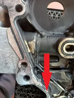

Die Stelle wird die übliche sein, nämlich da wo der Deckel nur ca 3mm breit ist. Das kann auf Dauer auch nicht dicht sein!? Anbei ein Bild vom Clio 4 0,9er Tce 90, denke das wird nicht geändert worden sein.
Ganz ehrlich: ab und an sauber machen mit Bremsenreiniger und wenn die Kette mal fällig sein sollte, alles in einem Rutsch machen. Preislich würde ich das so bei bzw um die 2000€ sehen, wenn alles getauscht wird. Was am sinnvollsten ist.

Es kommt ja ganz darauf an wie groß der Ölverlust an dieser Stelle ist. Ist dieser nur sehr gering wäre der Vorschlag von Schrauber74 in Erwägung zu ziehen.

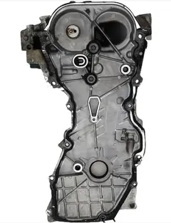

Ein H4D Block, um den es hier geht:
