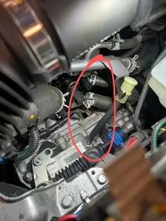

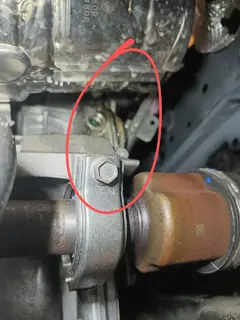

Gerade in den Fingern gehabt, tce90 mit 33tkm. Der Ventildeckel ist recht stark undicht, Öl ist schon auf dem Getriebe.
Optisch ist der Kettendeckel auch undicht, aber anfangen sollte man mit dem Ventildeckel...

Sollte das eventuell ein generelles Problem bei diesen Motoren sein?
Ich denke mal das ist eine Schwachstelle bei den Motoren. Dazu kommt noch ein ventildeckel aus billigem Plastik, das noch dazu mit Dichtmasse abgedichtet wird. Und zu alledem ist die Reparatur auch noch sündhaft teuer.
