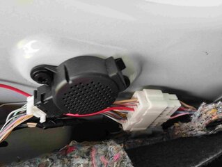

Was ist das
Das ist der Lautsprecher / Pieper für die Parksensoren. Falls du mal hinten links ein klappern hast wird’s übrigens der sein. Wenn schon alles ab ist, würd ich da ein Stück Gummi oder so hinter kleben.
Ist der nur verbaut, wenn man hinten keine LS hat?
Das Gepiepe kommt ja sonst aus den normalen LS.
Sind auch zu viele Kabel dran für einen Piepser. Ein Kollege meinte, die ganze Warnelektronik wäre da drin, die Kabel wären die Anschlüsse der Sensoren.
