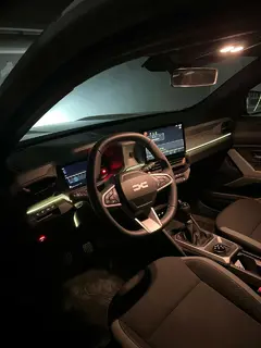

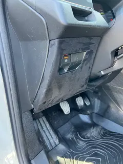

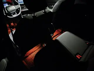

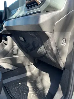

Heute stand die Fußraumbeleuchtung an. Dazu habe ich mir die 12V wieder von der Handschufachbeleuchtung abgezweigt. Die Bluetooth Steuereinheit habe ich unter der Handyablage verstaut und die Kabel an den Seiten der Mittelkonsole nach hinten gelegt. Man kann für die hintere Beleuchtung unter den Sitzführungsschienen die Kabel durchziehen, wunderbar!
Die Demontage der Handyablage ist recht einfach: Schaltsack hochziehen, Schaltrahmen hochziehen, Ablagefach hochziehen und schon hat man alles freigelegt.
LED Fußraumbeleuchtung:
LETRONIX RGBIC RGB Full LED Rainbow Auto Ambientebeleuchtung

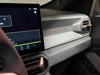

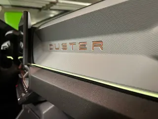

Wie hast du die Lichtleisten im Amaturenbrett verlegt @geyero ? :-) hab mir das gleiche Set zugelegt, ich möchte so wenig wie möglich an verklekdungen ausbauen.
Auf der Beifahrerseite bis unters Navi hab ich es einseitig aufgeklebt. Beim Lenkrad und auf der Fahrerseite hab ich es mit der beiliegenden Spachtel in den Spalt geschoben. Dort ging das deutlich einfacher. Dann unten im Fußraum hinter der Abdeckung am Mitteltunnel hab ich die Kabel verlegt - bis zur hinteren USB Buchse.
Ich hoffe man kann es auf den Bildern gut erkennen.

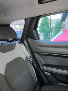

Ich überlege mir die zu bestellen:
Rear door pillar cover Dacia Duster III - set - 2 pcs
Hat die schon jemand?
Oder Erfahrung mit dem Händler?
Ein wenig suche hilft manchmal :D
Hab gesehen, dass es schon jemand bestellt und erhalten hat. bin dann mal Mutig und hab es eben bestellt.
Das ist die einzige Ecke im Innenraum die, wie ich finde, das Gesamtbild stört. Auch wenn ich eh einen etwas dunkleren habe. Freue mich schon wenn sie da sind und ich sie dran machen kann. :dance:

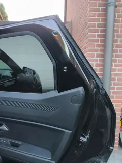

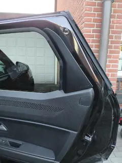

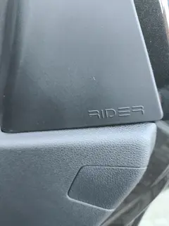

Die Abdeckungen für die hinteren Seitenfenster aus Polen sind heute angekommen. Marke "Rider" - bin dann jetzt der Knight Rider

Sieht gut aus, ein bißchen dunkler, oder? Aber besser als vorher, gefällt mir. Wie werden die befestigt, geklebt?
