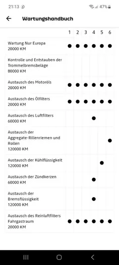

Der Wartungsplan den Du eingestellt hast ist für ältere Fahrzeuge.
@timoc hat ein BJ2019. Dafür gelten teilweise andere Intervalle und auch anderes Öl.
Das Castrol das Er aufgeführt hat ist für sein Fahrzeug genau das Richtige. ;)

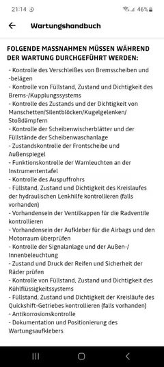

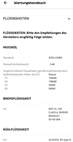

Das 10w40 acea a3/b4 ist laut MEINEM original Dacia Wartungsplan für Bj.(1/2019) vorgeschrieben.
Aber die Diskussion hatte ich schon mal an anderer Stelle. Lassen wir das. Es besteht die Ansicht, das dass nichts taugt. Es muß um Gedeih und Verderb dünneres rein. Soo what... :boohoo:
Das 5w40 können dann alle ab - 25°C nehmen. Dann passt das wieder.
