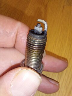

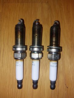

Komischerweise sagen mir alle Onlinehändler, dass die Zündkerze Champion rea8mx falsch ist, es muß die rea10mx sein. Es waren bei mir die 8er drin, habe getauscht und muß sagen, dass der Wagen besser läuft. Motor sce75 , b4d
Kann jetzt natürlich auch am Alter der Kerzen gelegen haben. Eigentlich hätten die vor einem Jahr gewechselt werden sollen, der Wagen ist aber erst seit 1Monat in meinem Besitz. Laut Wartungsheft alle Inspektionen lückenlos bei Dacia ausgeführt. Für mich sehen die Kerzen älter aus, Der Wagen hat seit einem Jahr max. 2000km gelaufen, wenn überhaupt.
