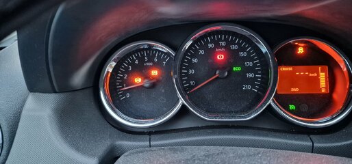

fahre einen Duster Bj.2016 Tce 125 4WD.
Heute auf der Autobahn, leuchteten bei ca. Tempo 140 folgende Warnleuchten auf.
Elektronikstörung (zickzack, orange), ABS (orange), ESC(dauerhaft, orange). Im Display wird nun 2WD angezeigt, obwohl der Wahlschalter auf "Auto" gestellt ist. Ein umschalten ist nicht möglich.
Ist jemandem von euch diese Konstellatzion schon mal angezeigt worden? Im Handbuch wird diese jedenfalls nicht beschrieben. Nur etwas annäherndes.
Danke schon mal für die Antworten.
Wenn du dem Fehler selbst auf die Spur kommen möchtest, wäre ein mobiler Computer, eine dazu passende Software, die alle Steuergeräte auslesen kann und ein Elm 327 Interface notwendig. Kostenpunkt unter 15€ für das Elm Interface, wenn ein geeigneter mobiler Computer vorhanden ist.
Ins Blaue geraten, wäre ein Problem mit dem Kupplungs- oder Bremspedalschalter denkbar.
