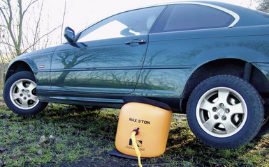

Wenn man dann noch bedenkt daß man einen Luftkissenheber z.B. für 65.-€ bei Conrad bekommt, dann würde ich eher einem solchen den Vorzug geben.
Der macht natürlich auch keinen Sinn für jemanden, der sich bei einer Trial-Tour an einem Felsbrocken die Reifenflanke aufgeschlitzt hat, jetzt den Reifen alleine in freier Wildbahn wechseln muß, er sich aber vorher schon den Auspuff an einem Baumstumpf abgerissen hat. :D
einen Kissenheber hatte ich ebenfalls angedacht. Diese Heber haben jedoch den Nachteil, dass sie sehr
empfindlich gegen mechanische Beschädigung sind. Zudem muss das Auspuffsystem absolut dicht sein.
Dies ist jedoch nach einem Aufsetzer im Gelände nicht mehr sicher anzunehmen.
Deshalb ist ein Kissenheber aus meiner Sicht nicht zuverlässig genug.

@Helmut2 Was nützt so ein Foto mit solch einen Luftsack für 60.-€?
Guck mal den Test. Das Billigteil taugt kaum was. 99 Luftballons von Nena bringt mehr Laune

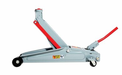

Wie Holger schon sagte, da ist ein hydrl Stempelwagenheber aber deutlich besser geeignet. Wenn ich mich festgefahren habe und was unter den Reifen legen will, dann muß ich den sicher keine 50cm anheben, also ist solch ein Lifter Unsinn.

Also ich nutze den Pro-Lift F5210 mit einer Hubhöhe bis 53cm. Ist zwar ein Rangierwagenheber, hatte aber bisher auch bei matschigem Untergrund noch keine Probleme. Hebt bis zu 2,25 Tonnen. Ich leg auf dem Teller vor dem Heben noch einen Gummi drunter.
Als ich noch meinen Vectra hatte konnte ich damit die ganze Seite anheben.
