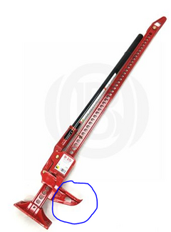

Wo will man das am Duster anlegen, da der Arm nicht solang ist.

Da wird Die hier kaum jemand mit Erfahrungswerten dienen können, was aber kein Problem sein sollte.
Du brauchst nur das Maß von der äußersten Seitenkante des Fahrzeuges (am besten Lot fällen) bis zu einen Auflagepunkt am Unterboden, an dem Du den Ausleger des Wagenhebers gefahrlos und ohne den Unterboden zu beschädigen, ansetzen kannst.
Zu diesem Maß einige Zentimeter Sicherheitsreserve dazuaddieren, denn die lange Säule benötigt Abstand zur Fahrzeugseite, damit sie keinen Feinkontakt zu den Türen bekommt und dort das Blech eindrückt.
Dieses Maß ist dann die Länge die der Hubausleger der Hi-Liftes haben sollte und anhand der Du als allererstes die Auswahl der in Frage kommenden Lifte eingrenzen mußt.
Es scheint ja auch Adapter zu geben (z.B. für Landrover), mit denen der Hubausleger verlängert wird.

Was ich mir bisher überlegt habe:
Zwischen Bordwand u. Hebearm legt man ein Holzbrett mit Bauschutzmatte. Dann kann die Bordwand nicht
punktuell eingedrückt werden.
An einen Adapter habe ich auch gedacht. Es wäre aber toll, wenn sich jemand meldet, der einige Eckdaten
zu einem Adapter liefern kann. Nach einer Skizze etwas anzufertigen, ist für mich durchaus umsetzbar.
Ergänzend dazu könnte ja ein Führungsprofil am Unterboden angebracht werden.
Der Hi-Lift Adapter für den Landrover greift ja auch in dafür angebrachte Hülsen an einer speziellen Stoßstange.
Das am Fahrzeug evtl. etwas modifiziert werden muss, ist mir durchaus bewusst.
@Helmi du Nachbar, meinst du nicht das dies ein Risiko ist?!
Ist nur so ein Gedanke von mir, aber wenn ich den Hebearm verlängere (hätte ich auch fast vorgeschlagen) existiert eine höhere Hebelkraft und der Lifter neigt sich dem Auto entgegen.

@Feinmechaniker Du redest aber schobn von einem Dacia Duster...Oder? Ein Duster hat keine Bordwand.
Und ein Duster ist auch kein Land Rover.
Wenn ich schon lese, ein Brett zw.Bordwand und Lifter stellen und eine Bauschutzmatte dazw. da kann ich nur sagen, bitte gleich einen Termin bei der Karosseriewerkstatt und Lackierer ausmachen.

So gennante "High lift jacks" sind sehr gefährlich. Ich habe für 35 Jahre in Australian gewohnt and ich habe von Landrover, Toyota Landcruiser, bis LKW Allrad gefahren. Auch Hino und Unimog Buse gefahren. Bitte alle suchen Erfahrener zu lernen wie Mann so was nutz.
@Feinmechaniker : ich würde mich an deiner Stelle an ein Offroad Forum wenden. Dein Hi-Lifter ist schon sehr speziell.
Kann man so ein Ding überhaupt bei KFZ mit selbsttragender Karosserie verwenden?
Die Landrover, Jeeps und Co haben doch Leiterrahmen, der Duster nicht. Ich schätze, die meisten gutgemeinten Ratschläge werden von Forenmitgliedern wie mir kommen, die zwar motiviert aber in diesen Dingen unerfahren sind.
Hi
Ohne Leiterrahmen würde ich in nicht nehmen, beim Suzuki habe ich eine spezielle Aufnahme in den Stoßstangen um den Hi-Lifter zu benutzen.
Der Hi-Lifter kann sehr gefährlich sein beim ablassen danach sind schon einige neue Gebisse bestellt worden und auch weitere Knochen gebrochen .Für den Duster gibt es andere Heber die besser funktionieren, Heber mit Aufsätze .
